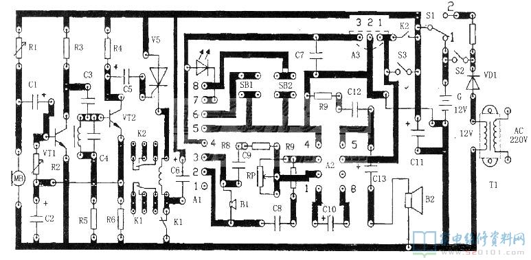

下图是本机的印制电路板图。印制板尺寸为780mm × 350mm。A1模块采用7根短导线将其与自制电路板固定在一起。在焊接A1时,特别提示:电烙铁外壳有良好的接地线,以免烙铁感应的交流电压击穿A1芯片。
为安全起见,可以拔去烙铁的电源插头,利用烙铁的余热焊接,确保A1不受损坏。
将制作好的电路机芯装入大小合适的塑料小盒里,盒面上开孔以固定RP与S1、S2、S3并伸出。SB1、SB2按键和1ED的发光管帽。B1安装在机盒里面,在盒面上相对位置开些放音孔。B2通过2根导线引出盒外,在外面接喇叭。本电路只要接线无误,简单调试,通电后即能正常工作。
