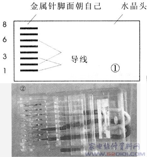

按照网络接口的连接规范,网卡、交换机/包括集线器、路由器)上的RJ45口是通过网线两头的RJ45水晶头来连接的。任何一个部件的物理故障都将导致网络不通。现在来看一下RJ45水晶头的构造。水晶头上面共有8个金属针脚,按照规范实际只使用了其中4个,即pin1、pin2、pin3和pin6。pin1、pin2是一对,pin3、pin6是一对,其中一对对应信号的接收,另一对的对应信号是发送。因此,我们可以拿一个水晶头把它的pin1和pin3连起来,把它的pin2和pin6也连起来,如图1所示.这样收、发信号构成闭合的回路,简易网络测试小工具就完成了,实物见图2。
当出现不能上网时,只要把这个水晶头小工具插入计算机后面的网卡,如果网卡的指示灯点亮,即可判断网卡正常;再把这个水晶头小工具插入交换机(包括集线器、路由器),如果交换机(包括集线器、路由器)的指示灯点亮,即可判断交换机(包括集线器、路由器)也正常,那么故障肯定在网线。如果网卡或交换机(包括集线器、路由器)上的状态指示灯不亮,则可以判断网卡或交换机(包括集线器、路由器)有故障了。
