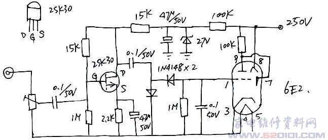

6E2国产的量比较大,价格也比较便宜, 原来是用于调谐指示,这里准备做成两路,作为音频电平指示。国外类似的型号有EM84,EM87,EM800等。电路图如下,加了个K30场效应管做前置放大,以便提高灵敏度和减少对前级的影响。

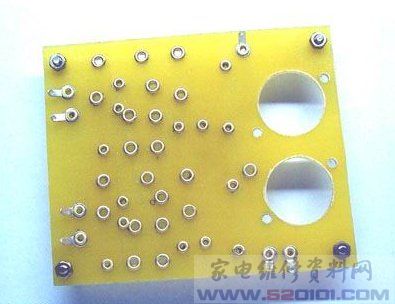

实验时就用环氧板加铆钉做了,看上去也挺漂亮。

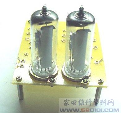

装上6E2管子看看效果。

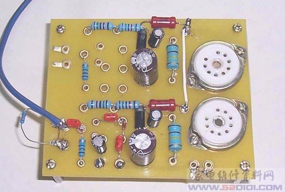

先做一个声道看看效果如何

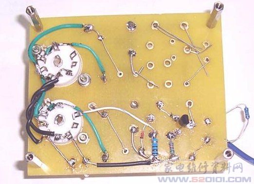

焊接时注意的就是K30是场效应管,焊接时最好用焊台或把烙铁拔掉再焊,以免击穿。 上面的K30就是击穿后,直接在板子的背面焊上了,实际使用时发现6E2管子的灵敏度还是有点区别的,所以再输入端加个电位器进行微调一下还是很有必要的。

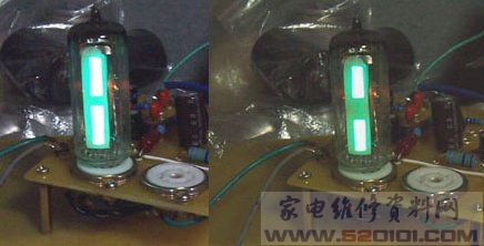

焊好了一个声道,先通电看看效果。随着音乐的强弱变化,绿色的光柱也开合变化,真是挺漂亮啊 ^_^
