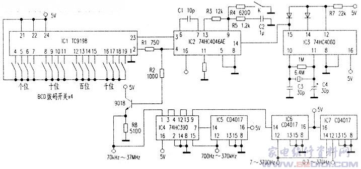

IC1与TC9198是一种4位数可编程分频器。借助于4个BCD拨码开关,其分频比可在1-9999之间任意没定,其最高工作频率为30MHz,实际可达到37MHz。IC2为锁相环电路74HC4046AE,功能与CD4046相同,但工作频率一般为20MHz.电源电压5V。在本电路中,其最低工作频率为70kHz,再低就无法正常工作了,最高工作频率为37MHz,此时的工作电流达40mA。但要注意,不要用型号为74HC4046N的,因其最高频率很难超过30MHz。IC3 74HC4060和6.4MHz晶振组成10kHz参考频率源,4060的分频比为640,其他电路组成5级十进制分频器,通过分频最低频率延伸至0.7Hz。
由于本电路锁相环部分的频率范围宽达70kHz至37MHz,环路在捕获和锁定频率时有较大难度,经常出现改变分频值,此时压控振荡器工作在最高频率上降不下来的现象。为此,本电路增设了一个停振开关K。当需要改变频率时,首先闭合开关K,使IC2的⑨脚电压为零,在压控振荡器停振时,设置好频率,再打开开关K,压控振荡器从频率最低端起振,工作就很可靠了。同时,还可在不需要输出时停振,以减小IC2 74HC4046的功耗。但是,不能用74HC4046的⑤脚自带的停振控制端进行控制,实测用该端控制停振,压控振荡器仍易出现环路无法锁定,表现出频率为最高频率的现象。
TC9198分频比的设定,既可用十进制拨码开关,也可用文中所述电路,这时只需把Ql~Q16接到TC9198的④~(19)脚即可。
