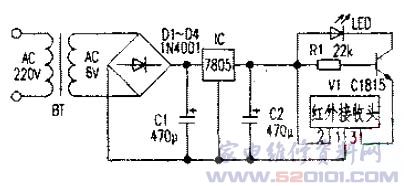

笔者在维修工作中,制作了一款遥控器检测器。检测的距离远,并能准确直观地检测出遥控器的好坏。平时把它挂在维修桌前的墙壁上,甚是方便。
检测电路如附图所示,接通电源,LED不发光。若用完好的遥控器对着检测器按压按键,LED发出的光是连续闪烁的;若遥控器损坏或按键损坏,LED则不发光。
