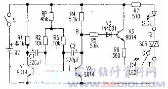

图中,V1、V2等组成无稳态多谐振荡器,快测器的振荡频率由RP、R2、R3、C1、C2等元件的参数而定。该振荡器的振荡周期在4~10s;之间任意可调。在B点可输出该频率可调的矩形波。合上开关S,当B点为高电平时,V3导通,电源经LED1、R6限流后直接触发被测双向晶闸管SCR,晶闸管导通,LED2发光;当B点输出为低电平时,因双向晶闸管SCR截止,LED2熄灭。LED1用来指示B点输出电平的高低。这样,当B点输出连续的矩形波时,LED1、LED2将同步闪烁,闪烁周期4~10s之间可调。若有这种显示情况,则表明被测双向晶闸管完好,可以安装在电路中正常启用。
如果说:LED1闪烁,LED2总是熄灭时,表示被测晶闸管内部断路;当LED2常亮时,说明晶闸管内部击穿;当LED1、LED2均不闪烁时,表示V1、V2组成的多谐振荡器电路不起振。
该快测器电源采用9V叠层电池。三极管V1、V2需要放大倍数一致,可用9014,其放大倍数大于50。其他元件无特殊要求,按图参数选择均可。安装后不需调试就可工作。
