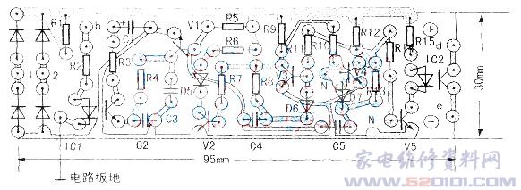

图中电阻R1选用1/4W碳膜电阻,其余全部用1/16W碳膜电阻。
ICl、IC2选用PC817光电耦合器,D5用φ3mm蓝色高亮度发光管,固定在面板的适当位置,V3、V4最好配对使用,B值>150,其余元件的参数如图中所标注。将元件按下图对应焊接在电路板上,固定在电话机内空闲处,因话机内空间高度有限,安装C1时应卧置,K选用微型拨动开关,固定在电话机后部(如不使用定闹功能。可省略K。
将R2直接与a点连接),复位按扭N可选用电话机上的一个不常用按键。将该按键下面两端的引线切断作为复位按扭使用;电路中a点连接电话机中闹钟信号的输出端“MUTE”接点(各种话机的显示板同主板的连接排线均有“MUTE”标注)。CX是电话机中体积最大的无极性电容器,一般都采用1uF/250V,比较好找。测量CX两端的直流电压,将其低电位一端的线路切断(图中打×处)作为d、e端。连接好电路后不用调试即可正常工作。
