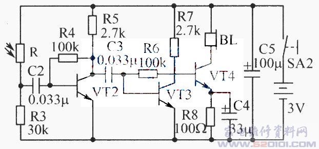

接收部分电原理图:
光信号接收传感器为硫化镉光敏电阻器,这种光敏电阻器有较高的灵敏度,而且使用也很方便。在一般状态下光敏电阻器的阻值是稳定的,当受到经过音频信号调制的激光光束的照射时,它的阻值就会相应地发生变化,使电阻器R3上的电压跟着发生波动。这个波动电压经过放大,最后可从耳机听到声音。电路的前两级采用的是相同的电压并联负反馈电路,由三极管VT2、电阻器R4、R5和VT3、电阻器R6、R7等组成。这种电路结构简单,稳定性好,调试容易。由三极管VT4构成驱动电路,直接带动耳机发声。电阻器R8是负反馈电阻,保证电路直流工作点的稳定,电容器C4是旁路电容器,使音频信号不受负反馈电阻的影响。
元器件选择:激光笔的笔芯一支。VT1~VT4选择9014等NPN型三极管。R选择光敏电阻器,要求光敏电阻器受到光照时的阻值应小于5kΩ,在黑暗情况下阻值应大于1MΩ,可选型号为MG41-22的光敏电阻器。电路的发射与接受部分共用了8只电阻器,全部为(1/8) W碳膜电阻器。其中2.7kΩ、30kΩ和100kΩ的电阻器各两只;100Ω和10kΩ的电阻器各一只。0.033μF电容器和33μF电解电容器各两只;100μF/10V电解电容器一只。小型开关两只,小驻极体话筒一只,耳机一只。
