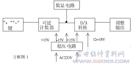

本文所设计的数控直流电源与传统稳压电源相比,具有操作方便、电压稳定度高的特点,其输出电压大小采用数字显示,原理方框组成图见图1。它共由六部分组成。输出电压的大小调节通过“+”、“-”两键操作,控制可逆计数器分别作加、减计数,可逆计数器的二进制数字输出分两路运行:一路用于驱动数显电路,指示电源输出电压的大小值;另一路进入D/A转换电路,D/A转换器将数字量按比例转换成模拟电压,然后经过射极跟随器控制调整输出级输出所需的稳定电压。为了实现上述几部分电路的正常工作,需另制±15V和±5V的稳压直流电源及一组未经稳压的12~17V的直流电压。

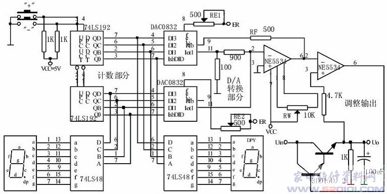

二、具体实现电路
根据以上数控直流电源的方框图,采用集成电路设计了输出电压为0~9.9V的数控电源,详细电路原理如图2所示。
1. 电路简介
两按钮开关作为电压调整键与可逆计数器的加计数和减计数输入端相连,可逆计数器采用两片四位十进制同步加/减计数集成块74LS192级联而成,把第一块的进位和借位输出端分别接到下一组的加计数端和减计数端。两级计数器总计数范围从00000000至10011001(即0~99)。
数显译码驱动采用两块74LS248集成块,74LS248为四线-七段译码器/驱动器,内部输出带上拉电阻,它把从计数器传送来的二-十进制的8421码转换成十进制码,并驱动数码管显示数码。
数模转换电路采用两块DAC0832集成块,它是一个8位数/模转换器,这里只使用高4位数字量输入端。由于DAC0832不包含运算放大器,所以需要外接一个运算放大器相配,才构成完整的DAC,低位DAC输出模拟量经9∶1的分流器分流后与高位DAC输出模拟量相加后送入运放,运放将其转换成与数字端输入的数值成正比的模拟输出电压,运放采用具有调零端的低噪声高速率优质运放NE5534。
调整输出级采用运放作射极跟随器,使调整管的输出电压精确地与D/A转换器输出电压保持一致。调整管采用大功率达林顿管,确保电路的输出电流值达到设计要求。数控电源各部分工作所需的±15V和+5V稳压电源由固定集成稳压器7815、7915和7805提供,调整管所需输入电压经简单整流、滤波即可得到,但要求能提供5A的电流。
2. 电路调试
调节步骤如下:
1)输入数字00000000,短接RE1、RE2、RF,调运放调零电位器Rw,用数字万用表检测,使输出电压Vo=0±1mV.
2)输入数字10011001,调整RE1、RE2、RF,使输出电压Vo达到预定的满量程值9.9V。
3. 主要技术指标
本文所设计数控直流电源的电压输出范围为0~9.9V,步进值为0.1V,输出纹波电压不大于10mV,输出电流为5A。
