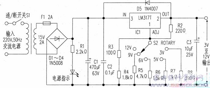

220V交流电压经降压、整流为21V的脉冲直流电压,用470μF的电容C1滤波,C2用来旁路高频。
芯片LM317T(IC1)是串联三端式可调正电压稳压器,能在1.2V-37V范围内提供不低于1.5A的电流,但在本电路中只通过5挡开关S2产生分挡的3V、5V、6V、9V和12v电压,这只需在Ic1的①脚和地之间采用不同的电阻值就可做到。
当Ic1①、②脚之间的R2为220Ω时,输出电压可按下式算出:Vo=1.25(1+Rx/R2),式中Rx为接在IC1的①脚和地之间的电阻。当S2在“12V”(断开)位置时,等效串联电阻Rx=R3+R4=1900Ω。在其他位置时。Rx等于1900Ω和S2选择位置电阻的并联值。附表列出了S2在各挡电压位置时的Rx值。
稳压器芯片LM317T应加用散热片,假设输出电压为3V。负载电流为1.5A.则IC1两端的电压降就接近10V.此时IC1的功耗就达10×1.5=15W。要散去这么多热量,你必须使用4cmx1Ocm尺寸的散热器。保持IC1输入、输出间的最小电压差为3-4V。基本上就能做到输出电压稳定。
由于LM317T有短路保护功能,所以它的输出不需要使用保险丝。
