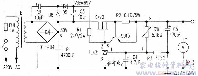

工作原理:如图所示,220v电压经变压器B降压、D1~D4整流、C1滤波。此外D5、D6、C2、C3组成倍压电路(使得Vdc=60V),RW、R3组成分压电路,TL431、R1组成取样放大电路,9013、R2组成限流保护电路,场效应管K790作调整管(可直接并联使用)以及C5是输出滤波器电路等。稳压过程是:当输出电压降低时,f点电位降低.经TL431内部放大使e点电压增高.经K790调整后.b点电位升高;反之,当输出电压增高时,f点电位升高,e点电位降低,经K790调整后,b点电位降低,从而使输出电压稳定。当输出电流大于6A时,三极管9013截止,使输出电流限制在6A以内,从而达到限流目的。
本电路电阻R1选用2w、R2选用5w。
