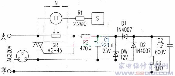

该电路未采用抗干扰能力差的普通感应式控制电路,而采用光耦和原理,大大提高了可靠性(如图)。当用手指接触金属片S时.氖管发光,光敏电阻GR受到光照后阻值变小.双向可控硅触发极得到触发电流而导通,插座得电,同时220V电源经C2降压,D1、D2整流,C1滤波,稳压二极管DW稳压,经限流电阻R2向双向可控硅触发极供电,所以当手指离开触摸片后,电路仍能自锁。唯一需自制的是光电耦合器(如图虚线内所示),将氖管N和光敏电阻GR装到一不透光的塑料管中,使光敏电阻的受光面正对氖管,两者尽量靠近.再封住管口即可。接触片可用铜片或废旧电路板制作,面积为5mm×5mm.
本电路可承受500W纯电阻负载,如欲加大输出功率,可选用大功率双向可控硅,并加装散热片。还需注意如插座上为插负载,即使触摸接触片,松开手后插座无电,这也可防止家中小孩用金属物品等插入插座,造成触电。
