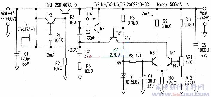

Tr1是一只高耐压的场效应管.其Vds=100V,在电路中构成一个电流为2mA的恒流源,该恒流源是共发共基级联放大电路的集电极负载。当然该恒流源也可以选用电流为2mA的恒流二极管E-202。E-202的最高使用电压为100V.额定功率为300mW。可以满足电路的要求。
稳压电路的调整管选用NPN晶体三极管2SD1407A.电路设计的最大输出电流为500mA。电路图中各点标注的电压值是将输出电压设定为42V时测得的。此时电路的输入电压的范围为45V~60V。电路在正常工作时调整管Tr3集电极和发射极间的管压降应保持在3V以上。如果设定的输出电压不是42V而是其他值,那么输入电压的范围也会随之改变。输入电压的最大值是由调整管所能承受的功率损耗来决定的,如果输人的电压过高,负载电流又较大,就可能导致调整管过热而烧毁。Tr4和周围的电阻电容组成过流保护电路。在正常工作时Tr4是截止的.当流过R4的电流(负载电流)过大时,R4上的压降使Tr4导通,对晶体管Tr2的基极电流形成旁路,从而起到过流保护的作用。
