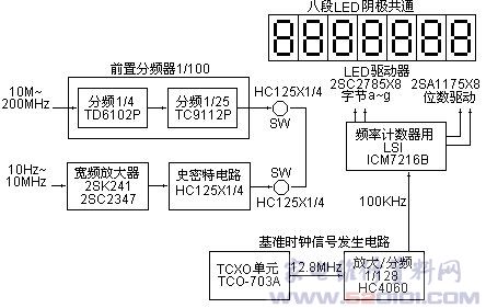

所制作的频率计方块图
(主要电路为输入用放大器,Prescaler,显示器。
除此之外,王要的控制电路,计数电路,显示电路等,都已经包括在频率计用LSI的内部。)
频率计的构成

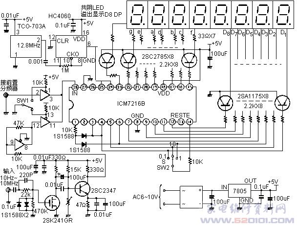

所制作的为频率计的方框图,图38为其电路图。以下,针对方框图加以说明。
准备制作的频率计电路原理图
▲计数用(计频用)lS重;
此制作使用ICM7216B(InterSIL)公司。此一IC的内部含有8位数BCD计数器,BCD to 7 字节解码器segment deco
der,控制电路等。再追加周边的宽频带放大器,LED躯动器等,便可以完成频率计。

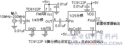

▲前置分频器电路
由於ICM 7216B的频率上限为10MHz,利用前置分频器,可以提高频率的应用上限。图41所示的为前置分频器电路图,前置分频器为做1/100分频。

频率计LSI输入端在宽频带放大器的输出或前置分频器的输出间切换是利用了3状态缓冲器(3 State Buffer)74HCl25做为切换器,如图41。
l/100分频的前置分频电路
(计频器IC最大输入频率仅为10MHz,因此,利用预置分频器做1/100分频,可以扩大测试的频率范围。)

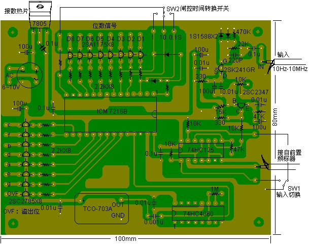

图42为频率计的零件配置与印刷电路基板图样。在印刷电路基板上,包含有整流电路与稳压电路。
数值显示用的LED使用八段共阴极型(Common Cathode) LED,尺寸大点可以得到良好的观察效果。当然如果无法得到此种规格的LED,也可以视所能取得LED规格,对印刷电路基板作必要的修改。

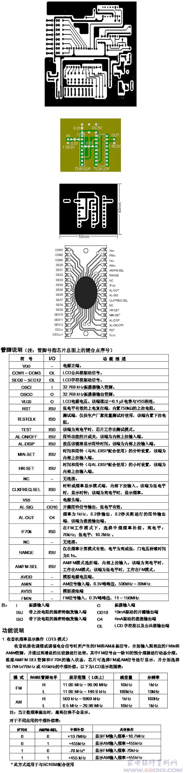

图43所示的为前置分频器的零件配置与印刷电路铜箔图样。
基板完成後,利用宽频带放大器的VR 10k,将2SC2347的集电极电压调整为2.5V。其它没什么需要调整的地方,找个漂亮的外壳把整个电路装上,整个频率器的制作便算完成了。
