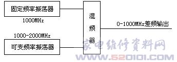

相对范围不容易增加,绝对范围是可以增加的,例如1000-2000MHz的振荡器,最低频率1000MHz,最高频率2000MHz,有1000MHz的可调范围,却是很容易实现。因此,若是用一个固定的1000MHz振荡器,与1000-2000MHz的可变频率振荡器混频,非常容易获得0-1000MHz的差频,如下图所示。

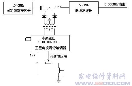

说起来容易,想起来更容易,倘若真的需要这样一套装置,设计制作的工作量也还是不小的。对于产品设计,这点儿工作量倒不算什么,但对于爱好者实验来说有点儿不合算。好在有不少成品可以利用,例如电视机的UHF本振,起码能保证(470+38)MHz────(860+38)MHz的电控可调范围;卫星接收机的调谐解调器本振频率绝对可调范围更大,大部分能保证(850+480)MHz────(2250+480)MHz的电控可调范围。即便是老式的调谐解调器,其本振也有不小的可调范围,比如我们现在手头就有一些非常老式的调谐解调器,本振可调范围是(920+612)MHz────(1450+612)MHz,有不少于500MHz的可调范围,与合适的固定频率振荡器配合,制作一个0-500MHz的扫频信号源应该是没有困难的。
第一步是测试筛选调谐解调器。先测试最低振荡频率,将调谐电压端子对地段路,测得的频率便是;在册最高频率,将调谐电压端接上12V左右,测得的频率算作最高频率。之所以称其为“算作最高频率”,是因为提高调谐电压还可以进一步提高震荡频率,但是扫频控制电压往往要用运算放大器产生,常用的运放输出更高的电压有一定困难,况且进一步提高频率其线性急剧变坏,也有些不妥。
顺手取来几只,实测发现其最低振荡频率都在1300MHz以下,最高振荡频率都在2000MHz以上,可调范围大部分都在800MHz以上,用来制作0-500MHz的信号源肯定是没有问题的。
手头没有1300MHz以上的晶体谐振器,只好用670MHz的代替,将670MHz倍频成为1340MHz,倒也很合适。其基波比所得信号源的最高频率还高170MHz,可以用低通滤波器轻松滤除。实验电路如下图搭接。
起初,实验结果并不理想,改变调谐电压时在频谱仪上很大范围内有两条谱线移动,一条是我们所要的差频,另一条与0-500MHz这条的移动方向相反,估计是670MHz的三次谐波2010MHz与卫星电视调谐解调器本振的差频,经测量计算,确实如此,看来,输入混频器的固定频率信号必须抑制其三次谐波。这个问题不难解决,手头还有不少当年的老式卫星电视第一中频滤波器,标称频率范围是950-1450MHz,正好可以将670MHz的二次谐波取出。采取这一措施以后,获得的0-500MHz振荡信号干干净净,实验获得成功。
再看输出信号端670MHz的成分,低五十多分贝呢,完全不用考虑它,其他带外成分就更不用提了。
