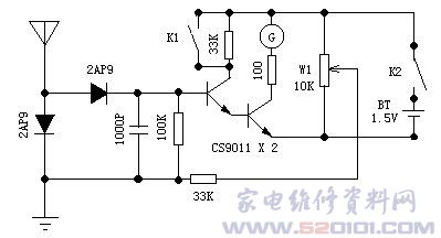

简易微功率发射机场强仪
2015-11-21
作者:中华维修整理
1818
本电路是一个简易的场强仪,对于微功率的信号非常灵敏,由于本电路仅作相对场强比较,所以并没有一个标准,但用来调试设备却是非常方便的。可以直接用探头点测调制器的输出端,也可以用探头点测激励级的输出。
其中K1为增益选择,K2为电源开关,W1灵敏度调节,本电路做好后放于铁盒内,图示的接地端接铁盒。
