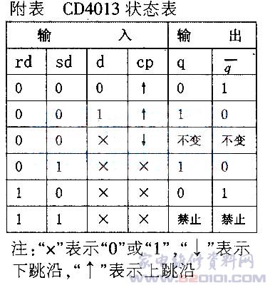

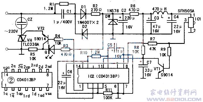

最近,朋友的一个遥控插座不能断电,请笔者帮忙检修。打开后,通过检测,发现是双向晶闸管已击穿。更换后故障排除。为了方便读者自制或检修,笔者根据实物绘出了如图1所示电路(电路元件编号系笔者所注)。该遥控插座主要由电源、红外线接收处理和插座电源通断三部份电路所构成。其原理是:当将遥控插座插入市电插座后,交流电经C1限流、DL整流、R2再次限流、C2滤波、W稳压后得到约10v电压。该电压一路经R3限流后加至红色指示灯Q正极,在双向晶闸管导通后,由于控制管VT集电极为低电平,故红色指示灯Q被点亮,指示遥控插座已得电。另一路再经R6降压后得到约5 V电压。此电压一路经电感L及C4进一步滤除干扰后.作为红外线接收及处理集成块IC1(SFH505A)供电,送往其①脚。另一路作为控制插座电源通、断用的双D触发器IC2(CD4013BP)电源,直接送往Ic2的⑨脚和(14)脚。当按下遥控器控制按键时.遥控器所发射的红外线信号被Ic1所接收。经内部整形、放大、译码后从③脚输出一组负脉冲信号。于是,控制管VT1截止.集电极变为高电平.即有正脉冲触发信号加至双D触发器Ic2的输入端(11)脚(CD4013BP的引脚功能见图2),由于Ic2⑧脚为低电平,⑨脚为高电平,⑩脚为低电平,由CD4013BP状态表(见附表)
可知,其输出端(13)脚应输出高电平,即Ic2的另一单元输入端③脚为高电平。由于②脚(1)与⑤脚相连,且为低电平,④脚、⑥脚也因接地为低电平,由Ic2状态表可知,输出端总与q电平相反,即⑤脚总与①脚电平相反,(在cp端受正脉冲触发情况下,q端与d端电平总相同)因此.在Ic2③脚受正脉冲触发后,1q端为了能与1d端电平相同就必须翻转。故1q端输出高电平→控制管VT2导通→双向晶闸管VH受触发导通→插座CZ上得电→插座上用电器得电工作。而1q端一旦翻转,1端(即1d端)电平也跟着翻转,仍与1q端相反。因此,当1cp端再次被触发后仍会使1q端电平翻转。故1q端将输出低电平→控制管VT2截止(由于VT2截止,集电极为高电平,故红色指示灯Q熄灭)→双向晶阍管VH在交流电过零时关断→插座CZ上失电→插座上用电器停止工作。……其结果就是cp端每被触发一次.1q端电平就翻转一次。即每按一次遥控器控制按键.遥控插座上就按得电→失电→得电→….规律变化。图1中C5、C6、C7、 R10、R11可使控制具有一定延时作用。
