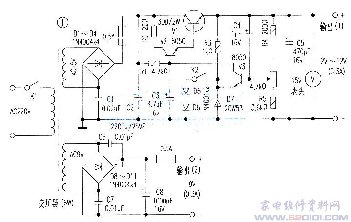

笔者设想用市面有卖的元器件,设计制作一台简易晶体管可调稳压电源,自己DIY出来,还是很成功的。喜悦之情是不用言表了。
这台稳压电源按图1原理图的要求.采购了如图2(略)所示的元件。线路板可以用玻璃纤维板按图3(略)、图4(略)所示,用小钢锯加工而成。再用电钻或手摇钻,按圈4(略)所示位置打好小孔。用φ1.3mm的空心铆钉铆好备用。穿线孔和安装孔处是不用铆钉的。所焊接好的串成品如图5(略)、图6(略)所示。

笔者将线路板焊接连线好后,要实现整体安装连线。爱好者只要按原理图和照片实物进行安装,就会成功。当然在通电前先要仔细核对图纸和线路,确认无误后,方能进行通电试验了。
一般安装无误.通电后就能够在电压表上出现电压。该电源可调节范围是2V~12.5V左右,效果是可以的。在电压可调节范围内,满负荷(0.3A时)电压跌幅在5%以内,符合简易可调稳压电源要求的。接收音机试听后,很静,交流声和调制交流声都没有,就像用上新电池一样,是一件很好的自制电子产品。值得电子爱好者模仿制作。
另一组是整流滤波输出,不稳压,可以当备用电源用。
