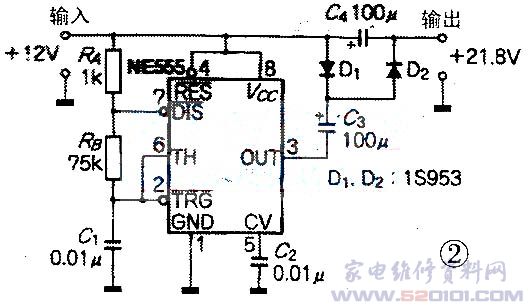

仅用定时器Ic555构成电荷泵.就可获得N倍电源电压的高电压,这就是用二极管和电容器组成的倍压整流电路。基本电路如图1(略).为两个二极管和两个电容器的组合单元。在555电荷泵的输出端接人这个单元,如图2,就构成二倍压电路.可得到供电电压2倍的输出电压。理论上,串联N个单元就可获得(N+1)倍的电压。但在实际电路中,由于555的输出电压比供电电压略低,且各单元二极管具有正向压降VF.因而倍压电路的输出电压比理论值低一些。例如在电源电压为+12V时,从2倍压至7倍压的无负荷实际输出电压都会比理论值偏低。图3是3倍压电路。
输出电流容量,在3倍压时约20mA,每增加一个单元电流下降1/2。输出电压随输出电流的增加而下降。按图中元件值.555的振荡频率约950Hz。
