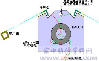

VR2GY有两个主要兴趣活动,笔者多年来都未有改变,就是(1)远足爬山 (2)业余无线电台通讯。在27MHz代,就已经常常和一些香肠朋友踏遍香港的名山,架设 8呎10吋的天线,呼叫呼叫当时高雄、越南西贡、澳门及世界各地的27MHz发烧友。由于 当然没有现时的无液体电池,只能使用体积及重量较大的水池,所以就要尽量减轻其他 器材的重量和体积,以方便野外操作。而天线方面就成为开刀对象。经过多种方法试验后,制作成许多类型天线,并且各有优缺点,但其中的卷尺天线则在轻巧方面则是较为方便的。我们在试验HF天线时,经常要量度尺寸的,而最方便的工具就是装修木工时用的卷尺,它用一条而有弹性的金属片制作,上面印有刻度。长度以1米、3米、5米较为普遍,用时拉出并可锁定在需要的长度,不用时松制便会自动缩回小型盒内。有一次试验27Mhz wire DIPole天线时,周围有很多金属物体,由于经验不足,要多次剪短及驳长天线才可使SWR达到理想值。(其实这条天线拿出空旷地方时亦会改变的)。试验时由于多次使用卷尺,接触一多,就想起这个卷尺是金属体,也可用来作天线啊,而且伸长缩短十分方便。上面又有刻度,价钱尚算便宜。说干就干,于是立刻到工具店多买一个相同品牌的卷尺做dipole天线的两极来试验。效果竟然不错。当成为火腿后,方用卷尺试验过7、14、21、28MHz天线,情形亦算理想,大家不妨一试。但是卷尺的金属片性脆,风阻亦大,不宜作永久性天线之用,而低于14MHz时其长度而成问题,最好用尼龙绳补强。
