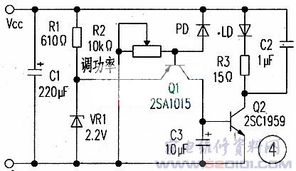

东芝激光二极管电源(TO-LD1)
实际激光驱动器的电路图4~图6都和萨姆的激光二极管激励器(SG-LD1)非常类似.东芝提供的基本设计有点像命名的应用注释:“TOLD92XX系列可见光激光二极管的驱动电路实例”。东芝激光二极管驱动器图解被kent C誊绘并作了电路描述。原理图如图4。
这个电路虽然缺乏一些电路的保护特征,但从下面你可清楚看到,这是一个核心设计。

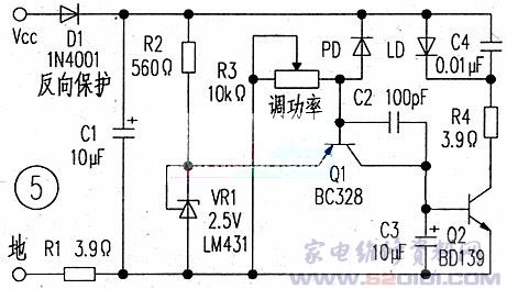

激光二极管电源1(RE-LD1)
这是来自Scandditronix“Diolase 1”的激光线条发生器电路(见图5),这台装置主要用作为病人在医学诊断和辐射治疗敷用。实际上并未雕刻这位病人。只是投射红的激光条于病床上的病人.通过调整位置在其皮肤表面辅以治疗而已。
这个装置从一墙壁电源适配器供电,电压是6~9v特直流。
注意.在这个电路内使用犬电容滤波。需要的变化将是允许这个电路被人以适合的速率调制。
请注意:
l评估电容器C4的容量。
2.电位计R3应在6kΩ测量。
3.LM431并联稳压器设置成为2.5 v基准电压。一个2.5 v齐纳管或者甚至一可见光LED也能被使用。
4.测得的电源电流在150 mA(包括未显示的LED的功率)。
5.晶体管类型似乎不是关键性的。

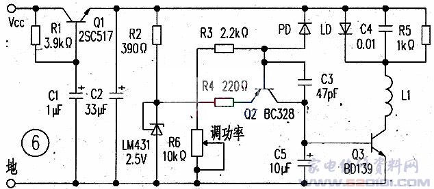

激光二极管电源2(RE-LD2) 这是来自Scanditronix“Diolase 2”.类似于Diolase 1的激光线条发生器。在激光二极管电源1(RE-LD1)已有叙述,但是包含一对二极管激光器模块,通常用以调节来生产一条水平和垂直的激光线。它看起来是一种改进的设计,包括一软起动(斜波提升)电路和与激光二极管串联的电感器。同样,它实际上仍从6V~9V DC运行。
因为这两台装置都是来自同一公司生产,我以为.精致部分会增加——作为改进以前产品的可靠性问题——事实上,我最近发现.我跟踪那个装置的电路简图仍然没有我想
象的那样好。
有趣的是.在输人端.没有任何反极性保护措施——我不知道为什么会省去!至少,C1和Q1,如果电源被反向连结,可能将使机器冒烟。不过jonsinger在他的电路图中把它们加进他的重画版本了。这就是这里所示的图6。
Q1的作用是用于软起动。它的输出基于R1 * C1的时间常数来使电压逐渐增加的。
Q2是反馈晶体管,并且可通过跨在R3+R6两端反映光敏管监视器电流的电压降与VR1上基准电压实现比较。
Q3则是LD的驱动器。
注意.在这个电路内使用大电容滤波。需要的变化将是允许这个电路被人以适合的速率调制。
注释:
1.电容器C3容量标记为n47.这非常小。或许应为47nF(470pF).
2.电容器C4容量标记为10n,这很小,或许应为10nF(0.01uF)。
3.电感器标记为红~黑~黑~银,或许应为20uH。
4.电位计R6设置不能测量。
5.LM431并联稳压器设置成为2.5V参考电压。任一2.5V齐纳管或者甚至一可见光的LED也能被使用。
6.晶体管类型似乎不是关键性的。
