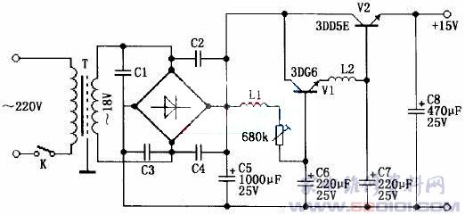

图中电路,V1和V2组成复合管,该电路与其他电路不同的地方主要是把滤波元件加在了复合管的基极。由于复合管的放大系数β=β1·β2,因而从V2发射极取得的滤波效果相当于直接使用L1和C6的β1倍,相当于在电路中加入了大电容和大电感,电路中大部分交流声被抑制;加人了L2和c7后,它们的滤波效果也被V2扩大了β2倍,它们进一步滤去残余交流声。把电感加在复合管基极的另一个优点是:基极电流较小,电感可以用很细的铜线绕制。该电路的L1和L2是用直径为0.1 5mm左右的漆包线在1/4w、100kΩ的电阻上乱绕200匝而成。
复合管在本电路中有小范围的稳压作用。实际制作时,可根据自己的需要选择三极管和其他元件。
