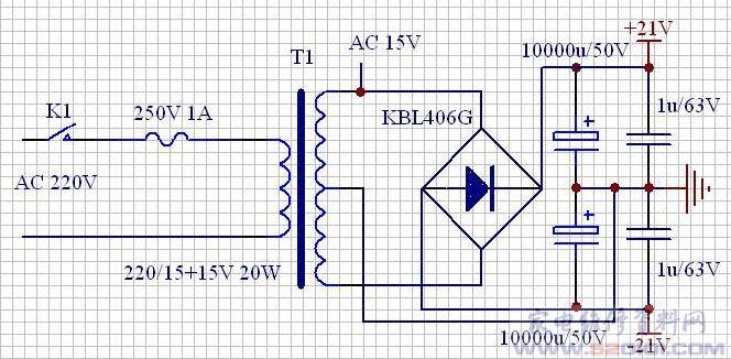

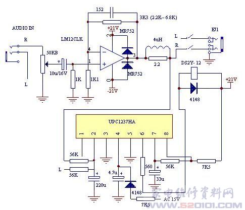

先贴上一个基本电路:完整的应用电路包括一个音量控制电路、电源供电及耳机保护电路(容后奉上),对此运放原始资料感兴趣的诸君还可以登陆http://www.national.com/ds/LM/LM12CL.pdf。

昨天苦干了半天,今天折腾了一天,终于把新的样机调试好了,在用信号发生器和示波器做完频率响应测试后,迫不及待地接上信号源(ARCAM DELTA 270 )试听。碟子是平时喜欢的《雾的情怀》:清丽脱俗的三盲鼠爵士乐;《The raven》吕贝卡(大眼妹)的人声天碟;《马勒第四交响乐》还有一张打口的《Dance party》,是高爆的大动态跳舞音乐。至于耳机嘛,说出来有点汗哦。。。。在下眼前只有一个随身听级的PX100! 尽管如此,反正咱这款耳放也是“耳族贫民”级的,不正好门当户对么???在下以为:像在下这等耳族初哥们领略器材的真谛就是要自得其乐!呵呵。。。。(后来用HD650试听,自然是更上一层楼啦).
耳放通上电后,测量到的输出噪声最大为6mV,插接耳机插头时,听不到“咔哒”声;不接CD时音量开到头,也听不到噪声。接上CD将音量开到接近最大时,才听到很微弱(勉强可分辨)的CD机的本底白噪声。
这台样机未经任何褒机,音色难免生涩,但是已能听出足够的音乐细节,并且在爆棚的电子音乐(舞曲)下有足够的力水,在没有用任何“补品”元件的情况下达到了相当不错的可听性。
