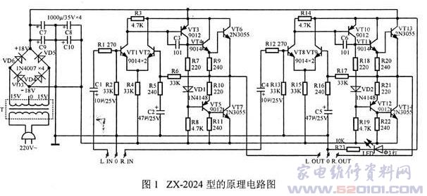

图1是本OCL立体声功放机的原理电路图。
由图1可看出,扬声器与放大器的输出端是直接耦合,中间省掉了隔直流用的输出电容,为了使电路输出端的直流电位为零伏,采取了正负对称电源供电,差分放大器输入等措施。图1中,VT1、VT2是差分放大输入级,VT3是激励级,VT4~VT7是复合互补输出级。音频信号经过耦合电容C1和R1送到VT1的基极,经放大后,由VT1的集电极输出,并送至VT3进一步大,VT3集电极输出的激励信号去推动功率输出级VT4~VT7工作,这样经功率放大后的音频信号可推动扬声器工作。
为了便于进一步分析,可将图1简化为图2的形式。VT4和VT6复合后等效为一只npn型晶体管,而VT5和VT7复合等效为一只pnp型晶体管。从图3电路的VT4、6和VT5、7以及电源滤波电容C9、C10可以看出,它们相当于一个电桥。当VT4、6、VT5、7完全相同,C9、C10也完全相同时,桥臂平衡,扬声器没有直流通过。若正负两组电源完全对称,则可以保证输出端电位为零伏。
由于电路全部是直接耦合,环境温度和元件参数的任何变化都会影响输出端(A点,图2中)的电位。为此,VT1、VT2组成了差分放大器以克服零点漂移,电路中还施加了直流负反馈,即输出端通过R6加至VT2的基极,这样可以保证输出端(A点)的电位为零伏。其反馈过程是:A点电位↑—ube2 ↑—ie2 ↑—ur4 ↑—ube l ↓一ic l↓一uc 1 ↑—ube3 ↓一ie2 ↓—ur7↓一ube4、6 ↓(ube5、7 ↑)一vt4、6内阻↑(vt5、7内阻↓)一a点电位↓。反之,如果A点电位↓,将通过相反变化过程使A点电位↑。

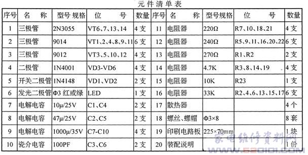

输出级选用进口的优质大功率三极管;2N3055,β值尽可能高一些,其余晶体管选用南韩进口的三极管90 1 4和0 1 2,VD3~VD6选用桥堆1 N400 1,VD1、VD2选用1 N4 1 48。电源滤波电容器C7~C10选用的电解电容器1000μ/3 5V,其余元件见元件清单表。

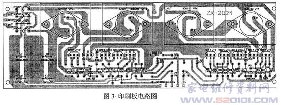

此电路的印刷电路图见图3。它包括二路ocl功放电路及直流供电电路,4只大功率管2N305 5的管身与印刷电路板间需加装散热板,用螺丝固定。电阻器一律卧式安装,电容器及三极管采用立式安装,并紧贴电路板,焊接要求牢固可靠,电路板上有两根跳线,用铁线焊接即可。
