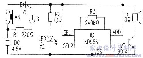

电路如图1所示,安装方法如图2所示。当探测开关S探测到有地震时,重锤发生偏离,与金属内壁接触而导通,DC4.5V电源经R1触发单向可控硅VS而导通,向IC及发光二极管LED供电,LED发光,IC工作,经三极管VT放大后由喇叭发出声响,提醒大家迅速逃离。音乐IC选声端的不同接法,可产生四种不同的声响,可根据自己的喜欢而设置。
二、元器件选择与制作
音乐集成电路IC KD9561采用软包装封装,SEL1和SEL2是两个选声端。当SEL1接电源正极(VDD),SEL2悬空时,音乐IC发出警笛声;当SEL1、SEL2接VSS电源负极时,为救护车声;当SEL1悬空,SEL2分别接VDD和VSS时,将分别发出机枪声和消防车声。LED最好选用高亮度红色发光二极管,使其醒目点。单向可控硅可选用1A/200V的任何型号。AN为常闭按钮开关,要解除地震警报时按一下即可。

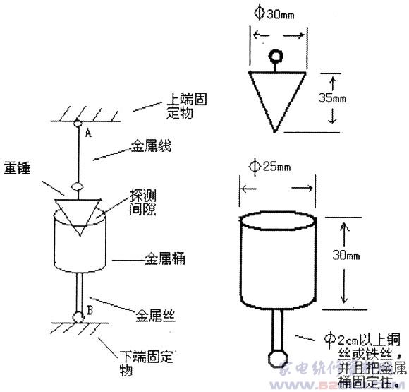

探测开关的制作是本电路成功的关键,具体尺寸如图2所示,把A端挂在上支架上,如固定的天花板等。B端固定在桌子上等放置本装置的地方。重锤与金属桶内壁的接触间距一般以1.5mm~2.5mm为宜,间距越小灵敏度越高。当然,如无合适的金属桶可用金属环代替。
