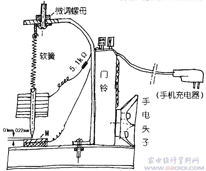

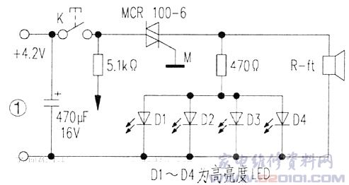

电路如图1。架身、底座均为铝合金脚料,电源为手机充电器经470μF/16V电容滤波后供给MCR100-6,勿选用100-8(太灵敏了)。拆下门铃及手电头子(LED手电筒灯头),装成如图2所示的声光报警器,此报警仪同时还为夜里逃生提供了足够的照明。坠子为烙铁尖外套七个重垫片组合而成,当地面振动时,坠子上下跳动触及底坐上M片时,使MCR100-6触发,致4个LED长亮,门铃响个不停。在随后两个半月中,此仪器得到了验证。虽我家离主震区有九十余公里,基本上每日都能测到余震。笔者在参照了电视上播报的时间和震级得知,仪器在九十余公里外最低可测得3.5级的主震能量,其中一次仪器报警后近八秒左右人才能感觉到强余震的来临,而此时我们已逃到近一楼。
根据资料,在震中,检测仪器可以提供二十秒左右纵波的逃生时间。在成都市这边,可以为我们赢得数秒的反应时间,往往是其先报警,数秒后人才感觉到房屋的摇晃。
笔者经历了几次六点几级的强余震,心沿恐不安。遂发此稿,广大朋友可效仿之。使用时,微调螺母以获得M处不同间距不同灵敏度,K为震后关闭门铃灯光的复位按钮,以使之再次处于预警状态。
