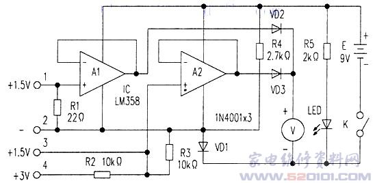

把被测干电池接入测试器1、2接线端时,电池通过电阻R1放电,放电电流约60mA。同时,电压加到A1的正输入端,则Vo=Vi,该电压通过二极管VD2加到电压表V上。由于VD2要产生约0.6V的电压,这将使电压表电压偏低。在运放的负电源端接一只二极管VD1,以抵消VD2压降带来的误差。同样,要测1.5V纽扣电池时,电池接2、3接线端,电压加到A2的正输入端,在电压表上同样能测得电池的电量。当要测量3V纽扣电池时,电池接2、4接线端。3V电压通过R2和R3的分压把电池电压的一半加到A2的正接线端,这时电压表显示电压是被测电池电压一半,但同样可以测定电量情况。
电路中VD2、VD3是A1和A2的隔离二极管。R4为电压平衡电阻,作用是让二极管VD1流过电流和VD2、VD3一样。LED用来进行工作指示。该测试器耗电约5mA。
