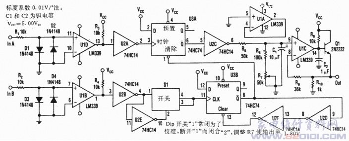

一个简单而有效的低频相位计电路,只需要三块IC,达到绝对精度优于0. 5°而且分辨到满360°。这三块芯片是:一块CMOS D触发器,一块CMOS施密特反 相器和一块双极性四边形比较器(见图)。
比较器U1B和U1D部分,对各自输入构成零交叉检测器。为了保护起见,四个二极管把 比较器的同相输入端对地的电位箝制在±1个二极管的正向压降以内。
74HC14施密特反相器的U2A和U2B部分,起缓冲器作用。负载电阻R3和R4连接到缓 冲器的输入端,驱动对偶触发器U3A和U3B。U3A作为一个置位复位触发器配置,置位输 入来自缓冲器U2A的上升沿(从输入“A”的下降沿来),而复位输入来自触发器U3B。 U2D,U2F和U3B构成一个窄脉冲单触发电路,使U3A由来自缓冲器U2B的上升沿(从输入 “B”的下降沿来)复位。U2C缓冲U3A的输出。R5—7和电容C1构成一个分压器和低通积 分滤波,它标度并滤除U2C的输出。
U2C的输出是一个正脉冲,其脉冲宽度与 电路两个输入端负的零交叉点之间的时差成正比例,因此C1两端的平均电压是与两个输 入端之间的相位差成正比例。
比较器U1C和2N2222晶体管(Q1)部分,构成一个 单位增益放大器,缓冲C1的电压和供给低阻抗输出。C2有助于使U1C在线性区域工作, Rq则建立一个控制极点。
电路校准,将开并的第一部分断开,而第二部分闭 合,供给一个1Vp-p低频50—1000Hz的方波,同时加到两个输入端。在输出引线和地之 间接一个数字电压表监测输出。然后调整R7使电压读数为1.800V。调完后,将开关返回 到正常电路。
数字电压表的标度,这时已被校准到指示本电路两个输入之间 的相位差,标度系数为0.01%。测量精度,在50—1000Hz,1Vp-p方波时优于0.2°;在 3Vrms(有效值)正弦波时,其精度优于0.5°。
