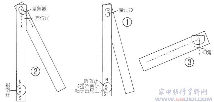

1.制作方法:购买一个量角器、两个一米长的尺子和一个小指南针。将量角器中心点钻透,其180度刻度线与直尺上的直线对齐,将两个直尺并齐,用一个细螺丝穿过量角器与两直尺,如图1、图2所示。
2.使用方法:
(1)测方位角:测方位角时,一直尺与指示针所指方向在一直线上,用量角器180度线与另一直尺平行,量角器与南北方向直尺的夹角即为方位角。
(2)测仰角:测仰角时,将直尺放于锅上,如果锅的尺寸较大(1.2米以上),将两直尺拉开,并固定成一条直线,放置于锅上,这时由于重力的原因,量角器的180度线始终平行于地面,量角器的90度刻度线与直尺间的夹角即为仰角,如图3所示。
