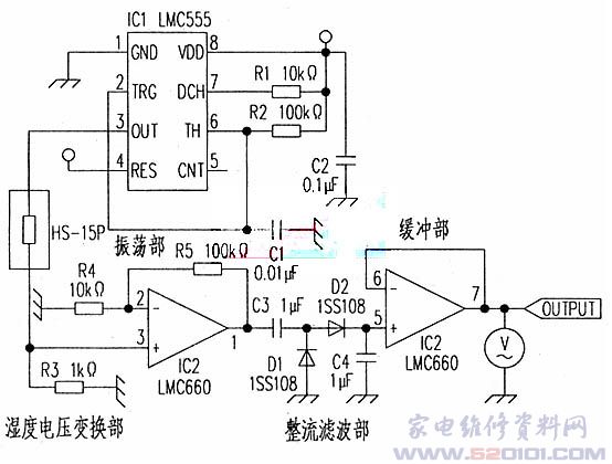

下图是湿度表的电路,由五个部分组成。湿度,电压变换部为HP-15传感器:振荡部由时基电路为传感器提供600Hz矩形波:放大部由运放构成11倍放大器:放大器的输出被倍压整流;最后由运放接成跟随器作驱动输出。
测定结果之一:在30℃、湿度45%RH时,输出电压约604mV.湿度传感器电阻约90kΩ.
604mV=输入信号(5V)÷(90kΩ+1kΩ)×1kΩ×11倍。
利用图中驱动器的输出,可以输入到PIC单片机作湿度测定并显示;还可以输入到湿度控制器.利用继电器接通加湿器或换气扇等。
