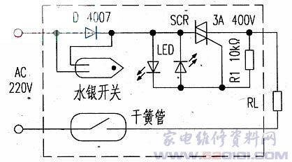

高、低、关带显烙铁,是在手柄内的电源线上.分别串上一只常开干簧管和一只二极管.并在二极管上并一只单向水银导电开关(如附图),组成了高、低、关开关。平时.将烙铁放在安装有永久磁铁的烙铁架上,干簧管在磁铁的作用下导通,烙铁开始加热。烙铁架设有高低两层,使用时,可根据需要进行选择,如需要高温加热时,就把烙铁头放在高层上,烙铁头在高层使水银开关导通,二极管短路.烙铁处于全波供电状态,两只LED均发光。当需要低温加热时,就要把烙铁头放在低层上.烙铁头在低层,水银开关断开,二极管在电源里作半波整流,烙铁处于半波供电状态,因此,一只LED发光。焊接时,烙铁离开磁铁,使干簧管断开,实现自动关断电源,两发光管均熄灭,电烙铁停止加热。这种烙铁是利用余热进行焊接.不会因烙铁过热而损坏元件,同时也能保证人身安全。
该烙铁的特点是简单实用,用烙铁头的高低位置来调节温度.用手柄的前后移动来实现开与关.因此该烙铁就是在不用的时候,也可以不拔掉电源。烙铁的显示功能可直接观察到烙铁的高、低、关状态:高温双灯亮:低温单灯亮:关断双灯都熄
