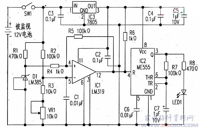

将比较器芯片LM319(IC1)设计成电路核心。LM319是一块高速双比较器芯片.本文只使用其中一只比较器。比较器的1.2V基准电压由带隙稳压二极管D1(LM385)生成,它加至比较器的同相输入脚④。而R2、R3和VR1分压器输出的电压送至比较器的反相输入脚⑤。
开始时,如电池电压充足,则比较器反相输入脚的电压应高于同相输入脚的电压,这时比较器的输出端为低电位。IC2由555芯片构成多谐振荡器.它在复位脚④处于低电位时不振荡。由于IC2的④脚与比较器的输出端相连.因此电池电压正常时IC2不振荡,结果LED1也不闪烁。
如电池电压降落至10.5V。则比较器反相输入脚的电压可用VR1调整得使之比1.2V略低,结果比较器输出变高,IC2被激活开始振荡,此时LED1发出闪光,表示电池电压已降低至规定限值,需要马上充电才能继续使用。IC1和IC2都用IC3输出的5V直流电压工作。
