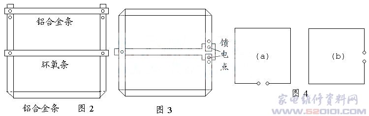

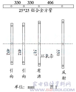

  方框天线具有方向性强、增益高、易匹配和易制作的优点,现以145MHz为例介绍一下4单元方框天线的制作。如图1所示,方框天线由引向振子、有源振子和反射振子构成。振子长度和间距尺寸均标于图上,单位为mm,考虑到抗风性能和制作容易,笔者采用市售铝合金条做振子。振子的折合方法如图2所示,将方框的一端开口,并钻几个小孔,以便调节整个框的周长。中间用环氧条支撑,这样一个引向振子就做好了。同理,可制作另一个引向振子及反射振子。有源振子的做法如图3所示,将方框一边的中间开口,两端固定在环氧条上,并作为馈电点连接馈线。
  天线横杆采用25mmX25mm的市售铝合金方管,横杆长约1.2m。各振子与横杆的连接可先把环氧条固定在一小段方管上,然后再把方管固定在横杆上。该天线的有源振子的馈电点可以直接与50欧姆射频电缆相连接,无需任何匹配器。安装时必须注意有源振子馈电边的放置(图4)。无线电爱好者对于2m波段采用如图4(b)所示的方向放置。无线安装完毕后就可以调整了,只需要在上发射机和驻波比表,增减有源振子及各振子的长度即可使SWR=1。
