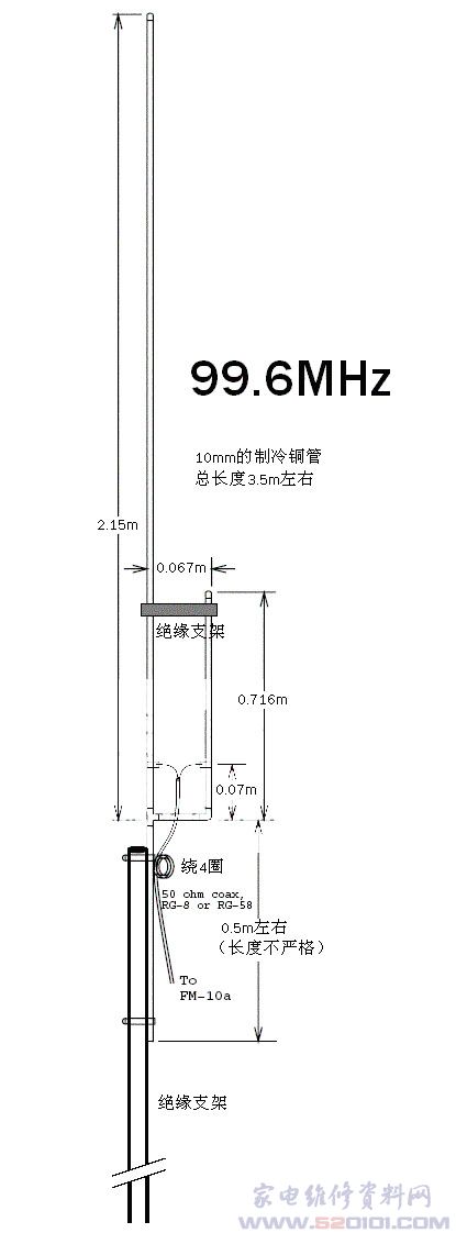

J型天线被称作“SLIM JIM”天线,属于垂直极化天线,在通信领域广泛应用。其特点是辐射仰角低(约在0~10°之间)且有一定的增益(约3dB),效率是1/4 GP天线的二倍。有资料显示,SLIM JIM天线的水平面辐射强度比5/8波长的GP天线还要强出许多,可见其优点是十分明显的。
J型天线上边的部分是辐射段,下边的部分是匹配段。调整好的J型天线的阻抗为纯阻50欧,可直接与50欧姆同轴电缆连接。由于其取材容易制作简单,得到了许多HAM的喜欢。
见图一:
馈电点的接法:
50欧姆同轴电缆的芯线接长边馈电点,外皮接短边馈电点。
驻波的调整:
J型天线swr受环境的影响较大,馈电点的位置一定要用驻波表在实际安装位置来调整。
需要说明的是,有的HAM在安装本天线后,用一塑料硬管套在天线上作为保护,这是有积极意义的。但因硬质塑管质量的差异,套在天线上以后,可能会影响驻波比,请在应用中加以注意。
