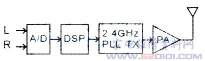

发射模块如下图所示,当普通的立体声音频倍号L、R输入后,首先由模数转换器(ND)进行处理,产生44.1K/l6bit的数据流,然后将数据流送到数字信号处理器(DSP)中进行处理,最后由2.4GHz锁相环(PLL)的GFSK调制器进行调制,射频信号通过放大后从天线发送出去。

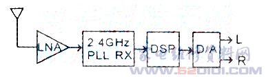

接收模块原理如下图所示,接收到的信号首先由低噪声放大器(LNA)进行放大,然后进入2.4GHz锁相环(PLL)的GFSK解调器进行解调,解调辂出的数据进入到数字信号处理器(DSP)中进行处理,处理后输出的44.1K/l6bit的数据流,晟后通过数模转换器(D/A)将数据转换成音频信号。

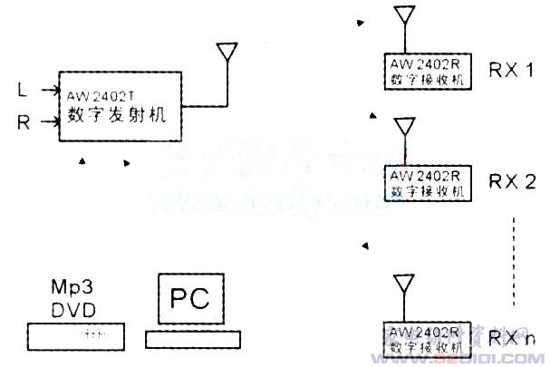

如上图所示,将发射机接上DVD或电脑的音源并设好频率,就可对无数台接收机进行高保真的音频广播。

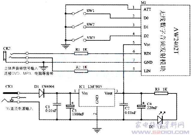

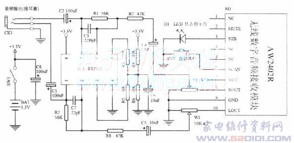

发射机按中图进行设计时,AW2402T模块尽屋垂直布局,让内置天线不受周边元件影响。SWI、SW2、SW3可采用编码开关,三个开关状态组合可设定八组频率。接收机按下图进行设计时,3.3V电池可用手机电池代替,耐用且容易购买W1为双联电位器,控制音量。
安装时要注意,首先不要装上模块,装完外围元件后,要对发射机稳压电源进行测试,确定电压为5V后,再装上发射模块。而接收机同样要检测电源极性是否正确、功放电路是否正常工作,然后再装上模块。
全部安装完成后,打开接收机电源SW1,接收机状态指示灯在闪烁,然后接上发射机音源、电源,电源指示灯壳,此时接收机的状态指示灯由闪烁变为常壳,耳塞中传出悠扬的音乐声。如果有几台发射机同时工作时,只要轻轻按下SW2既可切换频道。
