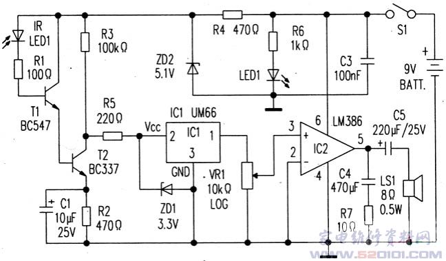

这种红外线测定器可用来测定附近有没有如手持遥控器等发射出的调制红外线。典型的用途是:可以判断手持遥控器是否存在故障以及测试利用红外线的防盗告警系统是否有效等等。
图示电路由红外信号检测器、前置放大器、小型音频放大器和音乐曲调发生器构成。开关S1用来接通或关断电源,LED1作电源指示,R4和稳压二极管ZD2构成小电流稳压电路提供5.1V直流电压。由红外线LED1检测到的红外信号经T1和T2放大后,经R5触发音乐曲调发生器,再送至音频放大器IC2。最后在扬声器中放出乐曲表明附近有红外信号存在。
