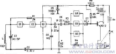

一、电路原理
电路原理图如附图所示。线圈L和可变电容C1构成调谐回路,选出所需要的电台。经非门G1-G3的高频放大后,由非门G3的输出端输出信号,再由电容C3进行滤波,把含有高频信号的直流电变为含有音频信号的直流电,很显然这里省去了二级管检波。经电容C4的隔直流作用后,落在负载电阻R2上的就只有音频信号。再通过过非门G4-G6的低频放大,信号通过电容C7加到三极管V的基极进行阻抗变换和功率放大,由三极管的发射极输出信号。最后由耳机发出声音。
电阻R6、电容C5和C8构成退耦电路,防止电路产生低频自激。
这里采用6V的电源,目的是提高放大器对高频信号的放大能力。通过实验发现当使用3V电源时,由非门构成的放大器对高频信号几乎没有放大的作用。
电路中,电容C2为高频旁路电容,用于切断直流电,让高频信号通过,电阻R1和R4为放大器的偏置电阻。而放大器接入R3有利于改善放大器的性能。
二、元件选择
G1~G6选用非门HCF4069或CD4069。可变电容C1选用型号为CBM-233P。电容量在5—141p之间变化。电感线圈L用直径0.18mm的漆包线在5×3×55mm的磁棒上绕100匝。三极管V用9013,β在150—200之间的。CK选用带开关的3.5mm立体声插口。电源用4节5号电池。耳机用32欧姆的立体声耳机。除电解电容外,其他电容都用瓷片电容。
三、制作和调试
要求在焊接元件时,元件脚要尽量短一些。元件焊完检查无误后,接上6V电源,插上耳机,这时应能听到声音。然后转动可变电容C1应能收到电台。接着调整电阻R2的阻值。直到收音效果最好为止。该收音机工作时耗电约15mA。
最后调整收音机的频率。将可变电容C1逆时针转到顶。移动磁棒上线圈的位置收到低端电台。然后再把可变电容C1顺时针转到顶,调可变电容上方的小电容收到高端电台。这样反复调几次直到高低端电台都收到,然后用蜡将线圈固定即可。
