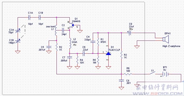

AM收音机的电路和套件非常多,很多都工作的很好。但是您会发现简单FM收音机的电路几乎没有。事实上从电子管时代过渡到晶体管时代后这些电路就消失了。在50年代末60年代初,出现了几种简单超再生的架构。我在对这些电路进行了详尽的研究之后,结合现代再生电路的一些优秀设计,开发了这一款简单FM收音机电路。这是一款不平凡的作品,有着很高的灵敏度和选择性,并且有足够的音量。

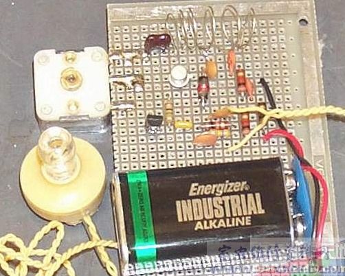

电路布局
由于这是个超再生的设计,因此元件的布局相当重要。调谐电容C3有三个引脚,把它的转轴面对你,引脚朝上,中间这个脚接地,左边的引脚接L1,右边的一个引脚悬空。将L1尽量地靠近C3,但是尽量远离您的手可能会靠近的位置。假如您的手过分接近L1的话,调谐起来会非常困难。
L1的绕法
L1决定了收音机的频率,就和天线一样,在超再生电路中是一个主要的调整元件。尽管是个很重要的工作,但是非常容易操作,任意找一个直径0.5英寸圆柱体做模架,用20号的裸铜线,(其他的导线也可以,但是要能保持一定的形状)密绕6圈,然后脱胎,将线圈拉长至1英寸。在线圈的中点上焊上C2,线圈的引脚焊到PCB板子上的时候,要注意线圈与板子之间要留有空隙。
调试
如果接线正确,您可能会碰上四种可能:1 收到电台,2 很大的噪声 3 啸叫声 4 什么也没有。如果您听到电台,那么这是个不错的开端。用另一个FM收音机来比较您的频率误差,可以调节L1和C1来修正。假如您听到很大的噪声,您大致应该可以收到电台。仔细调节C3看能收到什么。如果您听到啸叫声或什么也没听到,,那是电路振荡的太强或太弱。可将L1拉长或压缩。再次检查电路是否连接正确,如果没有改善,您就需要改变R4,将R4改为20K或者换上一个50K,最好是一个可变电阻。调节R4直到可以稳定地接收到电台为止。一旦电路正常工作了,再将可变电阻换下,换上一个相同阻值的固定电阻。
