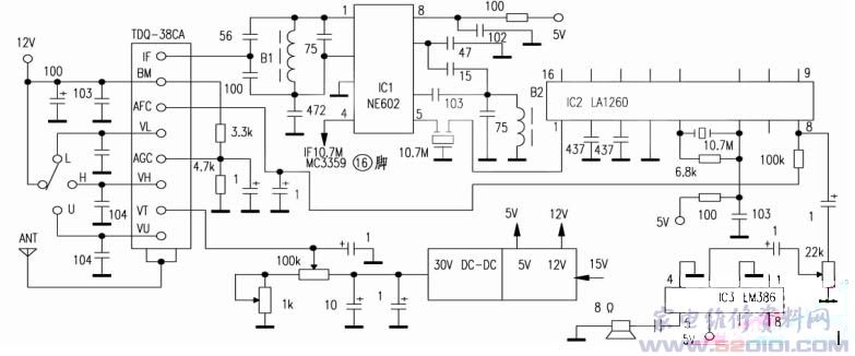

(二)我用45~925MHz二次变频调频接收头
(晓晓)
暑期,一名调频发烧友送我一个全频接收机的组件,可能他也不知如何安装才送我的。刚好电子报有一篇类似的文章(如下),经过几番考虑才确认是此品。装好后,效果当然不错,只是无频率指示,接收的频率只有推测,在144--148MHz、220-225MHZ、430--440MHZ、902--925MHZ的业余频段无法发挥,频带太宽了。其次我建议爱好者使用电池供电,尽量发挥自己的优势对此品的开发,我觉得还是很有价值的,只是我的时间有限。祝愿您能开发新功能!

市售收音机一般只能接收88~108MHz调频广播,频带窄、灵敏度低。本文介绍的接收头可接收45~925MHz范围内的调频信号,可用于收听广播、电视伴音、监听无绳电话、对讲机等,用途较广,有一定的实用性和趣味性。其电路按通信接收机和收音机电路综合设计,具有高灵敏度(1μV)、高稳定性等优点,特别适合远程接收。
一、电路原理
全机使用1只高频头,4只集成电路,构成典型的二次变频超外差接收头。第一中频可在31.5~38MHz之间选择,本机选为315MHz,第二中频为标准的107MHz。音频输出约02W,静态电流100mA,电路见附图。
无线电信号经高频放大、变频后,输出的315MHz第一中频信号通过高频变压器B1送到IC1,与422MHz第二本振混频,产生107MHz第二中频信号,该中频信号通过107MHz三端滤波器送入IC2。IC2具有中放、音频解调、调谐指示等功能。解调后的音频信号经IC3放大后驱动8Ω/05W扬声器或耳机。IC2鉴频输出端8脚的电压控制高频头AFC端,即可达到自动频率微调的目的。
本机电源由7805、7812稳压集成电路及外围元件组成的DC-DC变换器,分别向电路各部分提供5V、12V、30V工作电压。7812需3V以上的电压差,因此,输入的直流电压应在15V以上。
二、元件选择
1高频头应选用灵敏度较高的全增补频道高频头,使用扫频仪、示波器和频率计对高频头进行改调,在保证总体性能不变的情况下,将U段频率上限提高到960MHz,而实际使用中的频率上限为925MHz。实测频率范围为L段45~155MHz、H段150~465MHz、U段440~960MHz。
2第二本振/混频选用高性能的通信专用电路NE602。该集成电路采用双平衡混频器,具有很好的信噪比和三阶段互调指标,在没有外部高放的情况下,接收机有02μV的灵敏度,因而,可以省去第一中放,简化电路。
3第二中放、音频解调选用高信噪比的FM/AM收音机集成电路LA1260。该集成电路包含AM/FM两部分,本机取其FM部分,AM部分空置,LA1260有很高的信噪比,FM部分为81dB,比常用集成电路(CXA1019、CXA1238、TTA8127)高11dB,具有失真小、抗干扰能力强等优点。
430V DC-DC变换器选用NE555双时基电路,NE555与外围元件组成自激多谐振荡器,在其3脚输出400kHz方波并送至倍压整流电路。输入电压12V时,输出电压315V。
5调谐组件选用自带频段开关的100kΩ电位器,用于频率粗调,1kΩ单连电位器用于频率微调。该调谐组件无频率指示,可用一只30V直流电压表头并在高频头VT端与地之间,并根据指示电压大致了解接收频率。频段开关顺序L—H—U,顺时针调谐时频率增高,反时针减小。
6高频变压器B1,振荡线圈B2选用成品电视中周TRF1445,原谐振频率38MHz,B1无须改绕,加大谐振电容即可,B2拆去1圈,谐振频率约415MHz。
7天线是本机的关键部件,有条件的可根据接收频段选择专用天线,也可选用15米拉杆天线,接收U段信号时,天线最佳长度根据实际情况在15~30厘米之间选择。天线与高频头用粗单股铜线连接,连线长度不超过3厘米。
三、调试与使用
本机除高频头外,只有一个调谐点,即第二本振频率调整,要求较高时可用频率计调整,无频率计时,只需将已改绕的B2磁芯向外(反时针)旋转1/3圈,谐振频率大约为422MHz。本机使用较简单,调谐时将微调电位器置于中间位置,然后缓慢转动调谐电位器,收到信号后再调节电位器,使音质最好即可。
