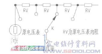

制作前先用高灵敏度万用表Rx10k挡或电桥测出电压表内阻,假定为RV,那么后面再依次串4只1W阻值与RV相等的电阻,分别将这四只电阻焊在旋转式单刀四掷开关接线头上。若选用电压表为300V量程的,旋转K的触头位置分别可得到电压表的不同量程,在忽略测RV内阻误差条件下分别为1500V、1200V、900V、600V、300V五挡。在电压表的两端并联的插孔(可用铜铆钉钉在绝缘板上)是用来插万用表表笔的,当要检测较低反压值的晶体管反压值或稳压管稳压值、压敏电阻的压敏值时,若用万用表的直流电压挡(量程从5V~500V)代替电压表,可获得比较精确的测量值。

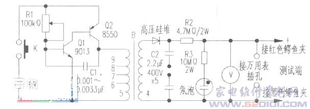

元件数值见图中所注。Q1、Q2的β值要求大于100。C1用稳压性高、损耗小的聚丙稀电容,容量可从0.001~0.0033μF之间选择。C2可用5只2.2μF400V耐压的聚丙稀电容。R1用100kΩ小型实心可调电阻。将K闭合后,调节R1从最大值逐渐减小,可使电路起振f以后就可不再调节了),这时氖泡应点亮(它实际起一个检测是否有高压的信号灯作用,也可以不要)。若不能起振,可掉换变压器初级绕组接线头、检查线路是否接错、检查C1是否不良,然后再试。K用小型按钮开关。
使用前注意应将被测元件先用鳄鱼夹夹好,电压表放置在最高电压挡,然后才能按下开关。
若电压表读数很小,说明量程选择过大(被测元件耐压值太小)或漏电严重,甚至击穿,可降低量程,直至换用万用表低电压挡来测电压值。如果是测电机绕组对机壳的绝缘电阻,应将鳄鱼夹夹在绕组接线端与外壳之间,此时电压表读数越高,表明绝缘程度越好(如果此时将万用表电流挡串入外壳与鳄鱼夹之间,还可测量漏电流)。反之亦然。若电压表读数为零,则说明绕组已搭铁(与外壳短路)。

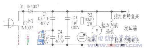

下图是直接将220V市电进行2倍压整流后的一款反压测试器,220V电压由两脚电源插头引入,输出(空载)电压约600V。相关元件规格见图中所注。由于C1、C2数值较小,测试端短路电流不足1mA,即使测试端元件短路,也不会对电源造成影响,故没有加限流电阻。
