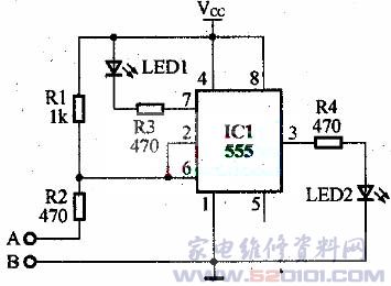

555集成电路接成滞后比较电路。
A和B是检测探头。在检测之前,A与B开路悬空,等效于开路,这时555的2脚与6脚为高电平,3脚与7脚输出低电平,故LED1发光,LED2不发光。
因此,当A、B接入被测电路的两端点,如果LED2发光表示A、B之间为通路,否则LED1发光。
一般情况下,被测电路的两点间等效电阻≤30Ω视为通路,<30Ω视为阻路。当A、B两探针接触被测电路两点时,若>30Ω,则555的2脚与6脚电压大于电源电压的1/3,故输出状态不变,两个LED发光状态也维持不变。若<30Ω,则555的2脚与6脚电压就小于电源电压的1/3,故3脚输出翻转成高电平,使LED2发光指示,同时7脚内部开路,使LED1截止不发光。
