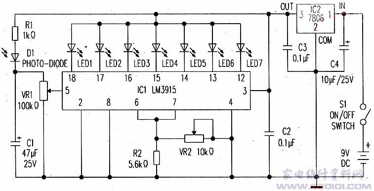

晚上.在光电二极管中形成饱和电流.在光照下.产生自由电子。光电二极管上产生的线性光电流是正比于光照度的.其典型的光电流为10pA~90μA/5V时.PN结光电二极管的辐射灵敏度为0.4uA~4uA/mW/cm2。
电路中.光电二极管通过限流电阻R1到电源取得正向偏置.以形成光电流。该光电流通过预设的VR1(电位器)到达IC1的输入端⑤脚。
IC1LM3915的内部嵌有完整的电压表电路,以便附图中LED指示出可变的电压。当IC1的输入引脚⑤接收到按1.25V的增量变化时,从IC1的(18)脚开始的LED会向右依次点亮,因为IC1的内部带有十个电流源的比较器和由基本参考电压形成的梯度分压器。
IC1的⑦脚保持的电压为1.25V(参考电压),电阻R2控制通过每个LED的点亮电流。若调整电位器VR2,就能使第一个LED1首先点亮,再调整电位器VR1.就能调节IC1的输入电压使LED7点亮。这样LED1指示最弱光,LED4(黄色)指示中等强度的光和LED7指示正常光的亮度。电容器C1可使LED点亮时略有延迟和LED熄灭时略有保持性能。
由上述的调试过程可见:调整VR2和VR1时,均在正常光亮度的条件下进行,以保证指示光的强度足够。因为一般人没有照度计对环境光进行校准,只凭眼睛的感觉(自然状态)为准的。
安装该电路在一小印制板上。再装入一小盒内。安装完成后调节VR1时应使VR2按顺时针方向滑到位(最大值)。
注意:该电路不能在荧光灯下工作,因光电二极管不能检测单色彩的频谱。
