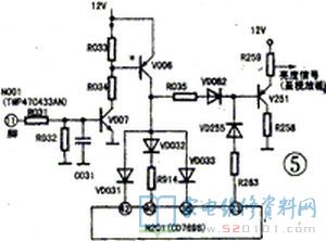

  • 海信TC2138彩电黑屏
    开机后发现显像管有高压加至声,且灯丝已点亮,加速极电压也正常,但测三 视放和c极电压约为170V,表明亮度通道已关闭。 查视频/解码块N201(CD7698)4脚电压为4V大卡,据此说明亮度控制电路、ABL电路均正常。查CD769823脚(亮度信号输出)电压为6。5V(正常)。这表...
       2017-05-16
