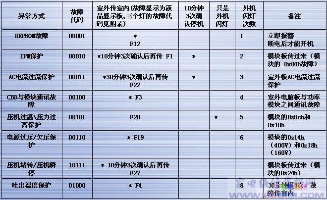

海尔KFR-28/35GW/01B(R2DBPQXF)-S1室外机故障代码表
2014-05-13作者:Voyager整理1014评论
  • 海尔KFR-35GW/01B(R2DBPQXF)-S1
  • 海尔KFR-28GW/01B(R2DBPQXF)-S1
  • 海尔KFR-35GW/02S(R2DBPXF)-S1空
  • 海尔KFR-28/35GW/01B(R2DBPQXF)
  • 海尔KFR-72LW/01B(R2DBPQXFC)-S
  • 海尔KFR-60LW/01B(R2DBPQXFC)-S
