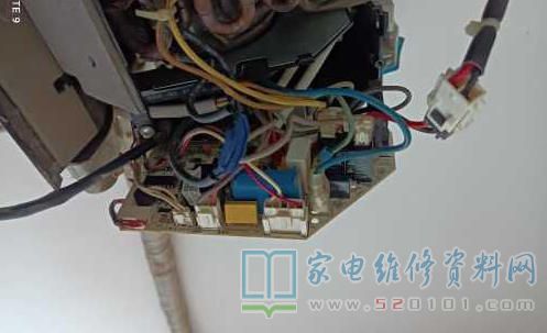

  • 格力GRJ830-A V1室内机板自动开机的故障维修
    一台格力空调,采用的是GRJ830-A V1内机板,此室内空调开机后15分钟内自动开机,不受控制。如果遥控器关了,过一会又亮。拆机后查了所有部件,没发现有可疑的痕迹。最后怀疑是应急微动开关漏电问题,如下图所示,怀疑有漏电,或者是这...
    广州佳波   2023-03-09

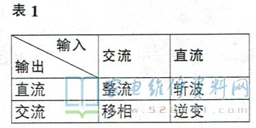

  • 电冰箱变频一体化PCB控制技术入门(图)
    变频技术是将一种频率的交流电,通过某种电路,转换成预定频率工作电压的工程技术,完成这种转换的电路构成的装置就称为变频器。 一、变频技术的起源 世界上第一台商用变频器,是由芬兰瓦...
    吴全忠   2023-03-08
