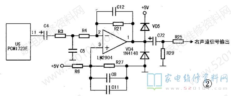

例5:用一台同洲CDVB-891型机顶盒收看电视节目,图像正常,但左声道声音很小,右声道完全无声。分析检修:根据左声道音小,右声道无声故障分析,故障点应在伴音D/A转换或后续的伴音放犬电路中。该机型伴音D/A转换电路为集成块PCM1723E,其功能是将复用解码电路送来的串行伴音数据转换成立体声模拟伴音信号,然后再将此模拟音频信号送至后面的伴音放大电路LM2904进行放大。经观察, LM2904表面有一明显的裂纹,看来已经烧坏。
经查资料得知,LM2904可用常见的BA4558、LM358 LM4558、TA7558、NJM4558M、uPC4558C等双运算放大器直接代换。于是换上-块LM4558试机,发现左声道声音正常,但右声道仍无声;且LM4558严重发热,这表明右声道输出有短路故障,最后查出是输出钳位二极管VD4(1N4148 )击穿,如图2所示,换新后伴音恢复正常。

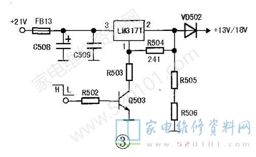

该机型高频头供电是以三端稳压器LM317T为核心,通过CPU输出的高低电平适时控制LM317T电压调整端①脚电平,使其卫星信号在垂直极化时lM317T②脚输出13V电压,在水平极化时输出18V电压,如图3所示。
打开机盖,测LM317T输入端③脚电压为21V ,但输出端②脚电压却为0V,显然LM317T已损坏。换新后试机,在上述两种极化方式下,LM317T②脚输出电压分别为11V和15V,均比正常值低,这说明LM317T外围偏置电路有故障。用万用表检测LM317T①、②脚外接电阻,发现印有“241”的贴片电阻(位号R504)阻值达400Ω,明显异常。选用一只1/16W、240Ω的普通电阻,剪去引脚,替换上述贴片电阻后试机,故障排除。
