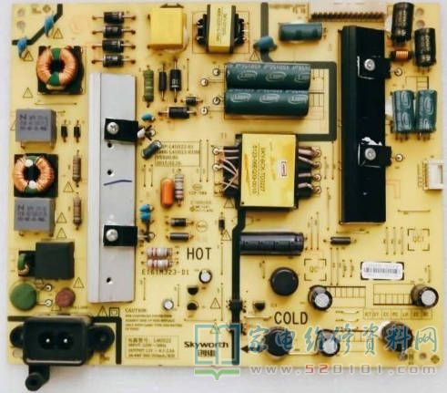

接修一台创维49E6080液晶电视,用户说在早些时候,开机较长一段时间后自动关机,如今开机几分钟后就自动关机了,并且电源指示灯也不亮。该机为8H83机芯产品,电源组件型号为168P-L4U022-00,开关电源芯片型号是FA8A01(U8),与开关管Q23及T1组成12V及背光电压36V形成电路。u8①脚( LAT )为外部锁死信号输入端,正常电压为0.9V-1.5V,当此脚电压超过2.1V或低于0.6V时,芯片进入锁死状态,停止驱动输出;②脚(FB)为稳压反馈信号输入端,正常电压约为0.5V,太低太高会导致IC停止工作;③脚为电流检测端,当此脚电压达0.3V时,IC进入保护状态;⑥脚(vCC)为供电端(标称值为18V),同时也是过压OVP(阈值为25.5V)、欠压UVLO检测端(阈值为13V)。上电,测得300V电压正常,但U8⑥脚供电在14V左右波动,检查⑥脚外围的供电电路元件,未发现元件异常。替换U8,故障不变。检查由PC4、U6( TL431 )等元件组成的稳压电路,发现U6还与12V和36V过压检测控制管Q14相连。拆下Q14开机,故障不再出现,判定过压检测电路存在问题。经查,ZD17(13V稳压管)热稳定性差,将其换新后故障排除。
       提示:
1.该机稳压电路中的取样电阻R196、R197下面的固定胶漏电也会导致电源输出电压不稳定,引起自动关机故障。
2.FA8A01可用FA5643替代。
3.市售的168PL4L022型电源板有“00”和“01”两种版本, 这两种版本的电源板外形及电路元件的分布基本一致,但存在以下两点差别,若不加以区别而代换,则可能出现不开机或背光闪灭等故障。
(1)待机电路中的电阻R163及R178阻值不一致,“00”版本分别为1k和10k,而“01”版本分别为10k和15k。
