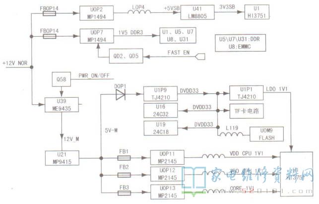

接修一台55G7200型机(8H87机芯),开机后很快又自动进入待机状态怀疑该机软件有故障,但强制升级后故障依旧。该机主板的供电系统如图所示。上电,测得电源组件输出的12V电压正常,但DC-DC转换块UOP13(MP2145 )输出电压仅0.98V,偏低,怀疑故障因它引起。
       检测UOP13 ③脚(FB)端连接的分压电阻RS48.RS50.RS51及L1V滤波电容CIP56.CIP57,发现电感LIP10下方的印制板变黄,怀疑LIP10变质,将其换新后试机,故障排除。UOP13输出电压为主芯片内核供电,如果该电压不稳定,则会导致系统误控,从而出现本故障。UOP13⑧、13脚为供电端,10~12脚为接地端,①、⑨脚(sw)为内部高低边开关管中点,外接电感L1P10。⑦脚(PG端)为开漏输出端,正常时呈高电平,异常时呈低电平。⑥脚为脉冲驱动宽度调制(PWM )与脉冲频率调制( PFM )选择端,当此端电压高于1.2V时为PWM模式,低于0.4V时为PFM。⑤脚为使能端,当该脚电压超过1.6V时,IC启动。④脚( RAMP )为锯齿波振荡端,外接振荡电容C69。③脚(FB )为反馈端。
        提示:在检修创维55G7200彩电自动关机故障时,若测得主板.上各DC-DC块输出电压正常,则检查由Q56与R271~R273.CM90等元件组成的复位电路,然后检查时钟振荡器X4、用户存储器DDR、EEMC等电路。
