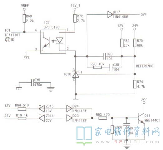

接修一台创维55E710S液晶电视,故障表现为开机一段时间后机内发出异响,图像闪烁,随后自动关机。分析检修:怀疑故障在开关电源(型号为168P-P6L011-00(图纸))。此机TEA1716T.Q2.Q5、T1、C29组成LLC桥式电源。电源发出异响,怀疑T1线圈松动或磁芯损坏,但代换T1后故障不变;将稳压电路中IC10(TL431 )①~③脚间连接的尖峰脉冲吸收电容C20代换后,故障依旧;补焊IC10及光耦IC7,也未见效果。后咨询同行,得知该电源有一个技改方案:将IC7①脚上拉电阻R68由2.2k改变10k。按此方法改动后试机,故障排除。相关电路如图所示。
