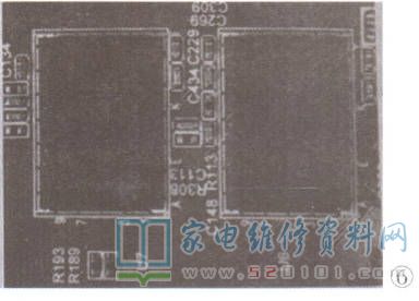

接修一台55G8200液晶电视,采用的是机芯是8H80,故障表现为二次不开机。分析检修:上电测量主板.上的各组供电,均正常。查看开机打印信息,显示如图所示,提示程序加载后就停止运行。
试用HiTools工具烧写整机程序,烧写失败,怀疑主芯片Hi3751V800CMGN异常。更换主芯片后,再次查看打印信息,故障依旧。该机有两块DDR,如图 所示。
检测中发现U6.U7发热严重,判断U6、U7损坏,换新后试机,故障排除。
